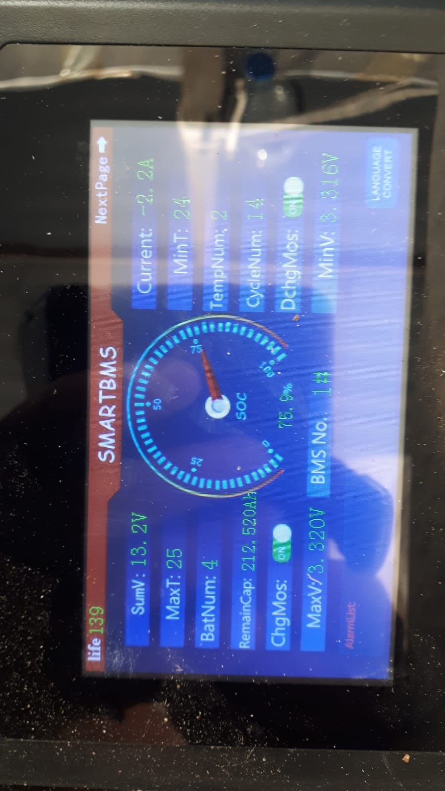

Imam problem sa razinom napunjenosti lifepo4 baterija na solarnom sustavu. Sustav radi na 24V . Imam dvije lifepo4 baterije 12V ,300Ah koje su spojene u seriju. Baterije su potpuno iste i svaka ima svoj bms . baterije kada su postavljene bile su napunjene na 100%.Sustav radi dobro ali nakon nekog vremena jedna baterija uvijek ima manji postotak napunjenosti i s vremenom je razlika sve veća. postoji li način da se balansiraju te dvije baterije međusobno i na koji način?

Prvo ako su ti baterije u seriju po Kirchofu struja MORA biti ista, gore vidim razlicito mjeri struju u svakoj bateriji, jedna prikazuje -1A druga -2.2 i tu ti je problem, BMSovi nemaju kalibrirane shuntove i s vremenom se razilaze!
Tako da ti onaj shunt koji pokazuje 0% grijesi jer 0 ces imati tek ispod 12V (kako ko podesi ali oko 10-11V ne na 13.2V...
Nema teorije da za izvor ili teret u serijskom spoju imas razliku struje to je nemoguce (osim ako je mjerenje neispravno, sto je cest slucaj sa ne samo jeftinim BMS vec i skupljima (JK-BMS V19 npr).
Zato recimo ljudi placaju victronov Lynx shunt ko jednu tvoju bateriju i vise, jer je dobro iskalibriran imaju precizna ocitanja...
Prikazi napone po celijama da isključimo ako je jedna celija neispravna (sumnjam)!
Da, svi koji su kombinirali vise BMS-ova/baterija u seriju su imali problema, imas razilazenje samo paralela!, kad vidis sto se dogadja sa takvim sustavima...
Sailing uma je ostala bez struje na cijelom brodu jer su imali ove baterije, po 4 u seriju nekoliko takvih stringova (4 ako se dobro sjecam i SVI su im riknuli u jednom trenutku, to je garant)!
Sad idu sa victronom sve 48V u paralelu 10 komada svaka svoj BMS ali svi paralela...

Ako se prazni baterija do minus priključka, bez obzira koja je na tome mjestu,
treba provjeriti da nije neki od potrošača spojen na 12V.
Ali bez obzira na to, treba ti BMS sa dobrim balansiranjem za 24V a ne 2×po 12V.

OldDog je napisao/la: 10 sij 2026, 07:02 Ako se prazni baterija do minus priključka, bez obzira koja je na tome mjestu,
Ja sam pretpostavio da nema na 12V (1 bateriji) nikakvih potrosaca!?
Ako ima to je primarni razlog, ako nema potrosaca samo na jednoj bateriji onda je problem u kalibraciji shuntova u BMS'u, ali sudeci po opisu taj 24V sustav ima i 12V odvojak spojen na neka trosila?
Ako ce se koristiti 12V trosila onda se mora koristiti DC/DC pretvarac sa 24 na 12V da se ovo ne dogadja...

Pošto su to dvije baterije koje su kupljene kao takve 12V a sustav radi na 24v ,mogu li koristiti na neki način ove baterije ili trebam uzeti jednu od 24v . Molim vas za savjet. Samo ,nije mi jasno zašto me prodavač nije upozorio kada sam kupovao solarni komplet,nego mi je čak dao preporuku za te baterije. Očito je stručan...
Postovi: 5959
Re: Problem sa razinom napunjenosti LifePo4 baterija
Nema boljeg rijesenja od 24V baterije, tvoja opcija sad je kupiti baterijski balanser ako mozes naci za lifepo (tesko) , jer kako je to poznati problem cak Victron radi baterijski balanser https://a.co/d/hJq2Gyo ali za olovo, i to takodjer govori o strucnosti prodavaca...
Moje misljenje je da Victron baterijski balanser nece moci dobro odraditi posao kao jedan klasicni lifepo cell aktivni
BMS-balanser za 24V tipa JKBMS koji balansira sa cak 2A ovakva razilazenja.
Prije svega spoji nekakav mali teret 1-2A i vidi jer mozes kalibrirati svoj BMS da pokazuje istu struju (A) na malom do umjerenom teretu znaci raspon 2-20A...
Tvoj najveci problem je prikaz razlicite struje za istu struju, BMS u seriji moraju pokazivati istu struju, onaj koji pokazuje vecu struju ce prije javiti da je baterija prazna.

meni se čini da SOC i preostali AH koje javlja BMS nikako ne utječu na rad sustava.
ako je stvarno tako, osobno bih samo pratio kakvo je stanje s min i max naponima na svakoj bateriji kada je napon ćelija nizak ili visok (ispod 3 V ili preko 3.5 V).
najgore što se trenutno može dogoditi je da jedna baterija isključi sustav, a druga ima još 20-30 % kapaciteta.
Postovi: 5959
Tomy B. je napisao/la: 11 sij 2026, 23:29 meni se čini da SOC i preostali AH koje javlja BMS nikako ne utječu na rad sustava.
Slazem se sa obije konstatacije, ali bilo bi lijepo da mu SOC % napunjenosti na displayu odgovara realnoj situaciji.
Mozes poslat link na proizvode (baterije) da vidimo da li mozda ima nacina da se kalibrira shunt.
