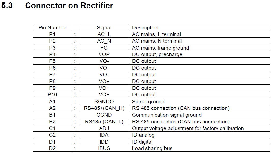

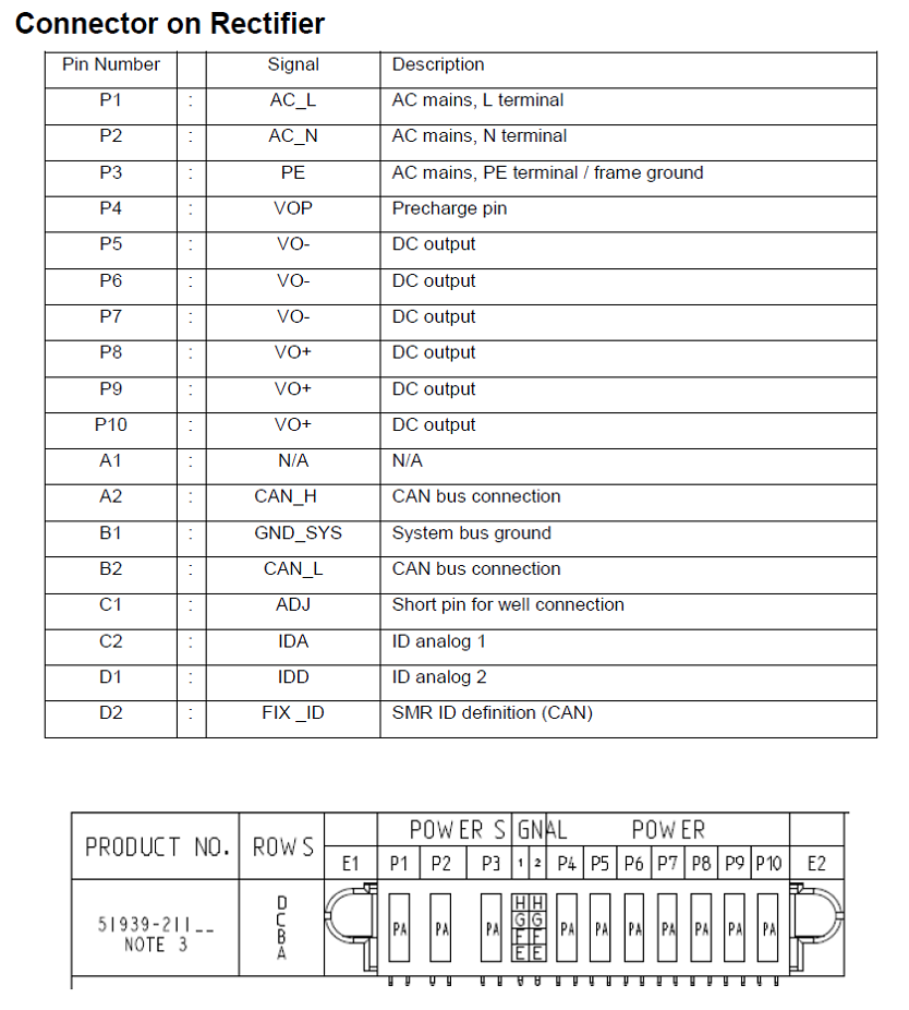

Kako isprogramirati navedeni punjač (ograničiti izlaznu struju i podesiti izlazni napon)? Vidim da je nedavno bila slična tema, tamo je @zega spomenuo SMBUS/PMBUS adapter i Delta software? Ima li to netko od ljudi na forumu? Može li poslužiti ovaj CP2112 Debug Board USB to SMBus I2C Communication Module sa AliExpress-a?
Slijedi par relevantnih informacija koje sam našao na Internetu.
Delta ESR-48V/56AC 54V(54V~59V) 50A
Delta ESR-48/30G C 54V(43V~58V) 32.22A

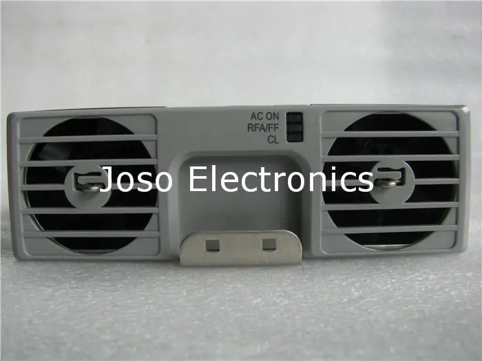

Slike punjača:

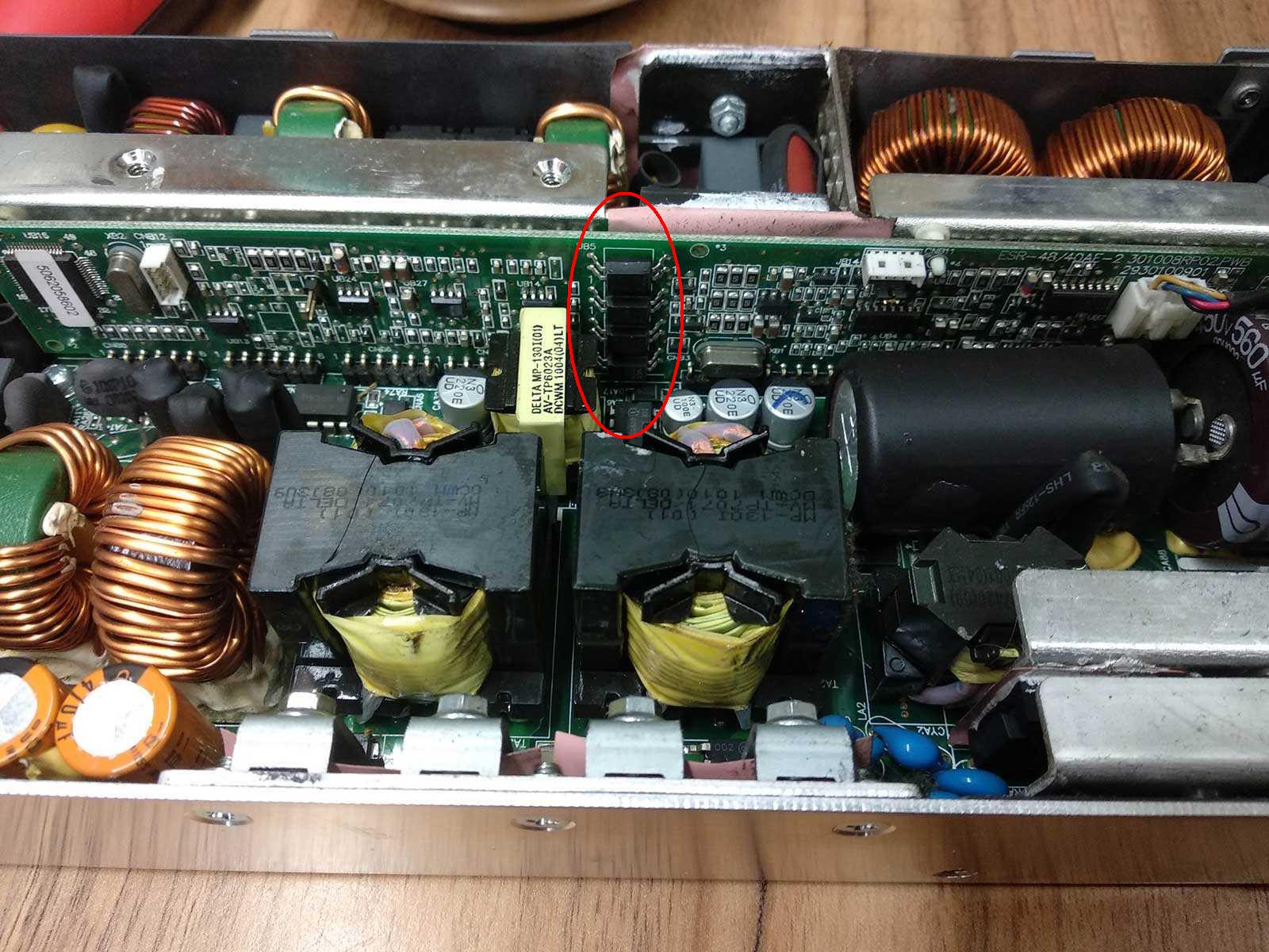

CAN protokol zna biti dosta zeznut za reverse engineering...
Možda je jednostavnije se "poigrati" s povratnom vezom, tj. injektirati signal ograničenja struje na sekundarnoj strani optocouplera:
Samo treba pronaći koji je "nadležan" za ograničenje struje...
