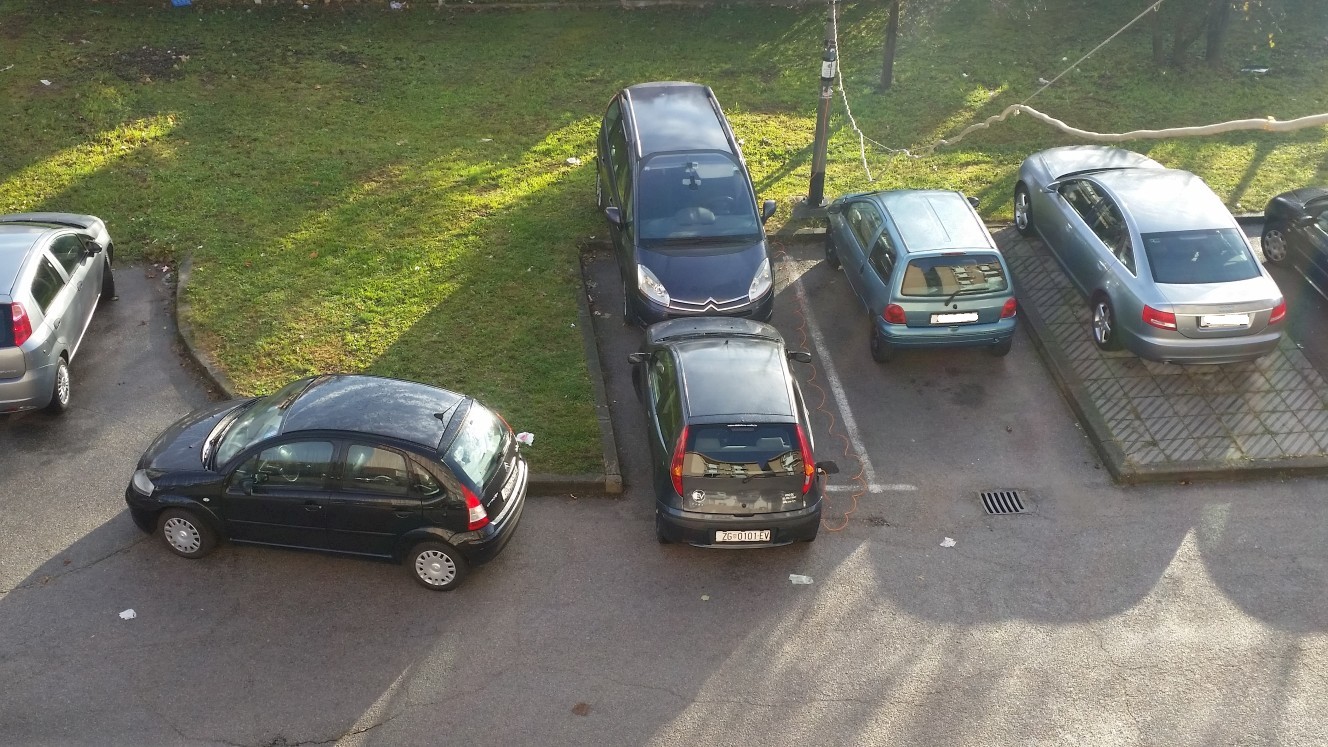

Uspio sam rijesiti punjenje iz stana u zgradi:
Spustio kabel po sajli do rasvjetnog stupa i stavio dolje IP68 kampersku uticnicu. Struju pustam samo kad treba (preko timera) tako da nije stalno pod naponom.
Uticnica je ucvrscena obujmicom na stup (ispod sam stavio par krugova crni duct-tape), tako da niti ekipa iz elektre nije imala primjedbi. ;)
