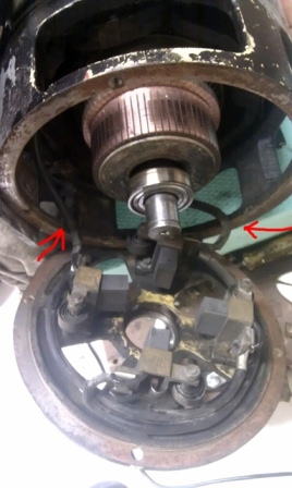

evo slika takvog motora, ja imam isto pitanje, kako god spojim vrti uvjek na istu stranu.

Evo kako su se radili elektromotori dok je Svevišnji još hodao po svijetu:
Skidanje suvišnih stvari
motor je nakon čiščenja u odličnom stanju, još je gore originalna boja, nema tragova pregrijavanju
Uploaded with ImageShack.us
mjesta između namotaja ko u priči, ovdje stane cijela kolonija miševa
četkice su još dobre, no treba im bočne stranice obavezno očistiti kako bi lako klizile kroz nosač
na rotoru treba promijeniti ležajeve i Rade će još dugo i veselo zujati
