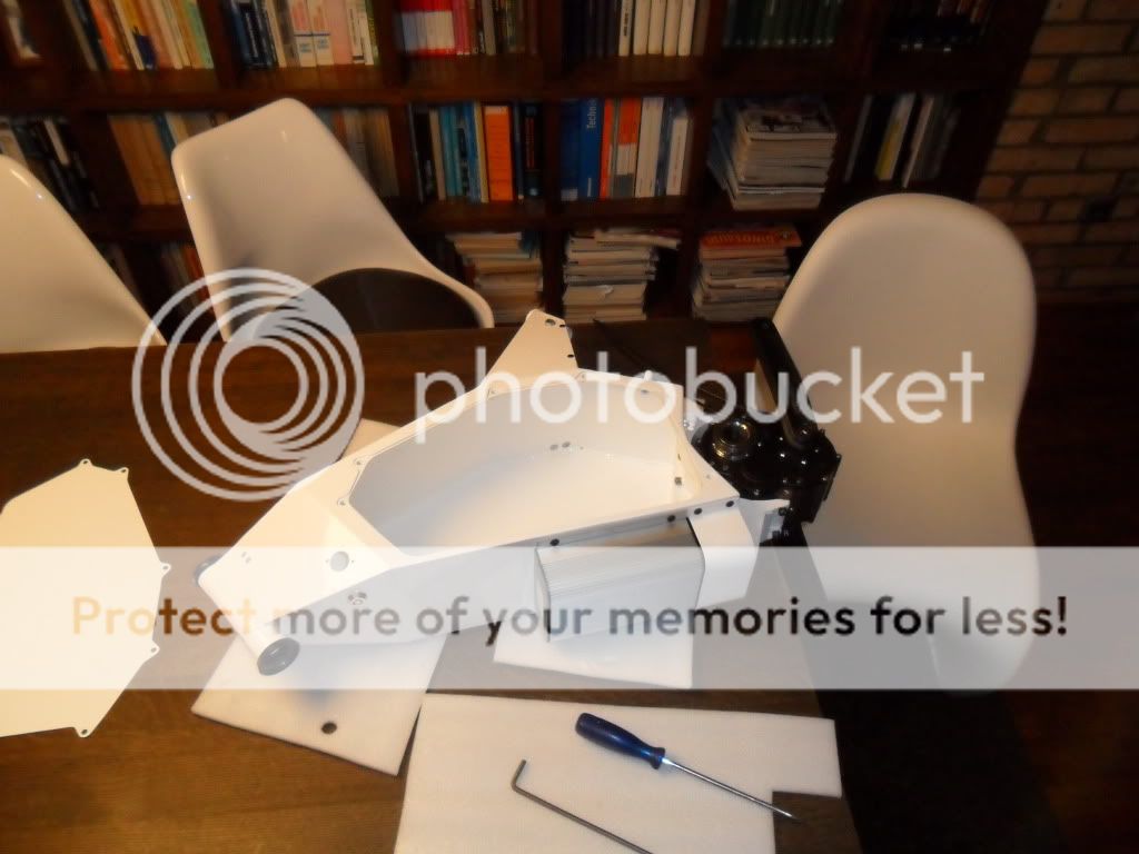

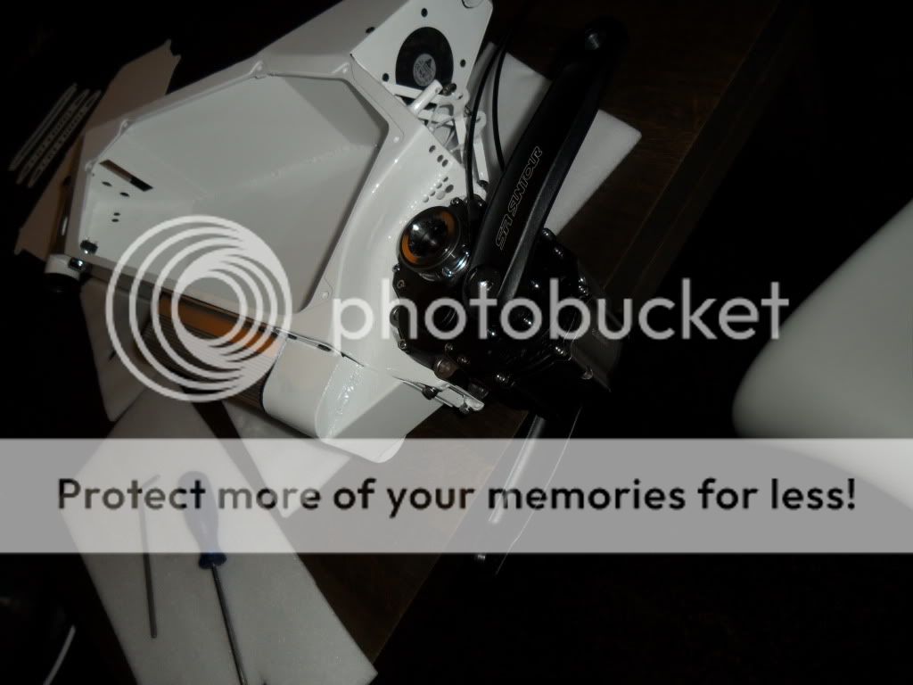

Evo danas je došo s pauderkoutanja i počeo sam ga sastavljat. Kak mi je žena na putu (vidi se po tome di radim) nisam baš puno sastavio a i sutra moram produžit sajle od mjenjača pa je to za sad to...
Hal ovo ce biti prebrutalno :palac:
vise infoa das kasnije ili sada :)

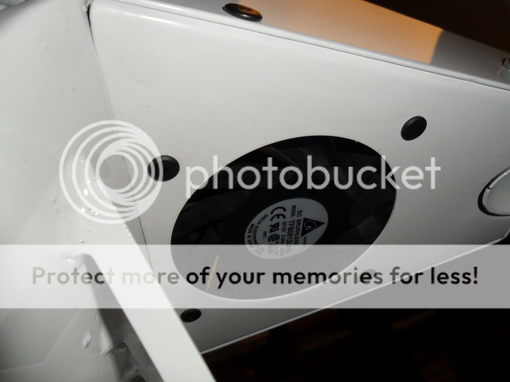

Ludilo. Hal, onaj gornji dio sa ventilatorom ne kužim.Šta će hladit?
peco je napisao/la:Ludilo. Hal, onaj gornji dio sa ventilatorom ne kužim.Šta će hladit?
:smijeh1: :smijeh1: :smijeh1:
Kak ne kužiš, pa vidiš gdje se nalaze rupe za izlaznu struju zraka.

Kak misliš hladit? Pa to je pogon.
