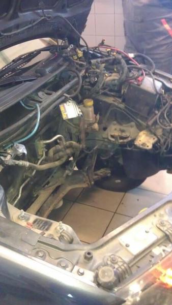

Danas je bio produktivan dan - napravili smo mjesta za Radu i prijatelje:

Daklem, na kraju je odluceno da dragoj ostane ovaj noviji Punto (2005.g.) sa malo km (47k) i 5 vrata (zgodno za vozikati klince radi ukrcaja), a njezin stari ide u preradu.
Rijec je o Puntu MK2A (onaj sa uskim svjetlima), 2002. godina, 125k km, 3 vrata, rucna klima, elektricni servo i podizaci prozora, centralno zakljucavanje, boja tamno siva. Jedino sto taj stari Punto nema u odnosu na novijega je daljinsko zakljucavanje i ABS.
Kad je danas bio na dizalici vidio sam da je autic odozdola u Ok stanju - treba promijeniti gumene dijelove/nosace prednjeg ovjesa i na par mjesta malo sanirati gdje se ogulila boja i mogla bi krenuti korozija.
Slike uskoro.

Gledao sam odokativno kako iskoristiti postojece nosace motora i mulde - tocnije kad mi auto dodje u garazu, pa u miru budem mjerio. Ovako mi se cini da ima prilicno mjesta tj. da bi sve baterije mogle stati iznad getribe i motora, a kontroler i popratnu elektroniku (DC/DC, punjac...) gurnem naprijed kod kilera.
Motorni kiler je privremeno ostao jer je kod Punta kiler klime ucvrscen na njega - to moram u miru rastaviti u garazi, pa uzeti mjere da napravim odgovarajuci nosac.

Bojim se da ne stane 96V/100Ah u motorni prostor, ali nije ni nuzno.

pazi na masu prednje osovine, precizno sve izvaži , mislim da ćeš naprijed izvaditi oko 120kg , ne nadaj se više.
rade sa kuplungom ima oko 70kg ,nosači za baterije bar 10kg, zapi i sitnarije još bar 10kg.
znači cca 90kg+baterije, bit ćeš u plusu sa masom naprijed oko 70kg, to je ovako odprilike, svakako detaljno sve izvaži i zapiši.
to ti je glavna stavka na atestu !!
mislim da ti neće sve stati naprijed, a i ništa ti neće smetati par baterija u gepeku.
ima toga jako puno za pod haubu, dosta debelih kabela a zapi nemože biti baš bilo gdje, potreban mu je zrak za hlađenje a opet kišu bi trebao zaobići,to sve traži prikladno mjesto pod haubom.
svakako uzmi u obzir punjač i par baterija u gepek, u tom slučaju nemaš problem sa masom naprijed i daleko je lakše sve skupa izvesti.

bravo majstore :respekt: zapija predlažem da metneš negdje bočno radi kiše i nedaj bože lakših udesa.gle"doktore još jedan RADE KONČAR.

Mislim da stane, ali bi mogao biti problem zbog tezine - osobito jer bi dio baterija trebao biti ispred osovine da sve stane.

bmwcabrio je napisao/la:pazi na masu prednje osovine, precizno sve izvaži , mislim da ćeš naprijed izvaditi oko 120kg , ne nadaj se više.
Mda, sve nekako ide prema tome da necu moci izbjeci 20-tak zutih u gepeku - znam da to realno i neki problem, jedino bi volio da je moglo bez toga.
