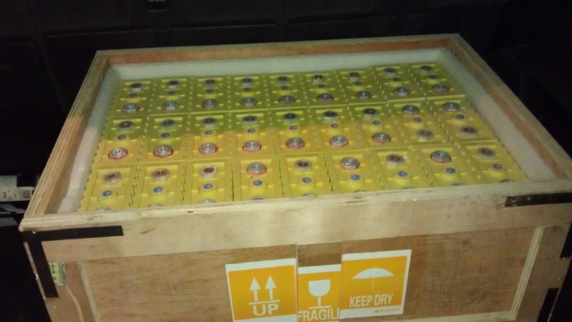

Iako jos "samo" fali donorski auto - sto ocekujem da ce biti rijeseno u iducih tjedan-dva - danas je bio zakasnjeli Bozic skace od srece i sve drugo je na hrpi jer su stigle baterije i BMS celije:

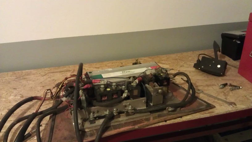

Jucer sam poceo sa dekonstrukcijom kontaktora i ZAPI-ja:
Kad to rastavim i pocistim, onda ide proba Rade+ZAPI ovako kako je na stolu, pa treba otvoriti Radu i napraviti dodatne izvode za regen, usput ga malo urediti i pofarbati, onda u ZAPI trebam ugraditi jace kondenzatore da bi mogao raditi na 96V i na kraju opet test svega na stolu zajedno s kontaktorima prije ugradnje u auto.

super , to su 90Ah članci , nisi išao na 96V ili to ni sve.
mogao bi se zaletit da vidim kad počneš slagat Very Happy
Postovi: 5095
PostPostano: 6.3.2013. sri. 21:53    Naslov: Citirajte i odgovorite
Kako planiraš i čime obaviti inicijalno punjenje i balansiranje, te kakav će biti BMS?
Inicijalno punjenje su napravili u NetEku, a kako ce kod mene sad stajati par tjedana budem celije spojio u paralelu pa neka se samo-balansiraju.
BMS je celijski od NetEka - samo LVC/HVC signalizacija i bleeding na 3.65V (to moram isprobati na stolu i vidjeti tocno kako je podesen). Rado bi stavio Perin kad bude spreman...

Clanci su 100Ah, a tri komada sam maknuo na stranu radi foto sessiona. Dobrodosao si kad god, jedino sto ce baterije doci na red tek na kraju - prvo auto, pa motor/ploca, pa nosaci svega i onda baterije.

E onda si trebao uzeti Sinopoly članke, kao eltico, lakši su oko 150g, pa tako puta 30...
