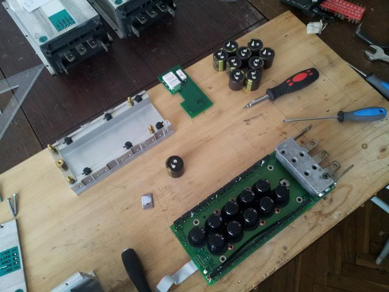

Evo , stigli kondenzatori za ZAPI Smile

Možeš napisati koji tranzistori su unutra?
Postovi: 1817
PostPostano: 18.6.2013. uto. 23:21    Naslov: Citirajte i odgovorite
nutra su bili 100V , 1000μF
ovi drugi 200V 680μF
Postovi: 4943
PostPostano: 19.6.2013. sri. 10:16    Naslov: Citirajte i odgovorite
Hvala, ali to su kondenzatori, a koji su tranzistori, ako biš mogao pogledati?
Postovi: 1817
PostPostano: 19.6.2013. sri. 17:44    Naslov: Citirajte i odgovorite
a da... na krivo sam mislil.. napola sam spaval.
Ima neke 2 vrste , jedni označeni pod brojem Q a druga pod brojem D i idu naizmjence..
pod Q na njima pise IRFP250N 502L CE 98
pod D pise 30CPF04 432XA 96 ZA
ak ti to kaj znači ..
Postovi: 1817
PostPostano: 19.6.2013. sri. 17:51    Naslov: Citirajte i odgovorite
Evo , gotovo , nadam se da bu dobro.. Smile
PostPostano: 19.6.2013. sri. 20:43    Naslov: Citirajte i odgovorite
koliko ima kojih tranzića? i daj koju fotku svih pločica sa svake strane.
