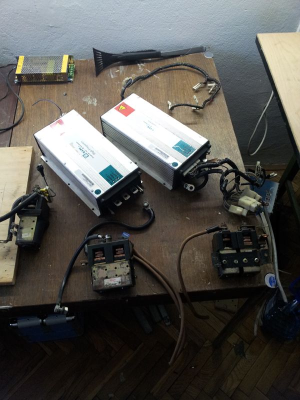

PostPostano: 2.4.2013. uto. 15:43    Naslov: Citirajte i odgovorite
Nabavio sam nešto opreme Smile)), 2 zapija H2 80/400,

PostPostano: 2.4.2013. uto. 17:22    Naslov: Citirajte i odgovorite
čestitam na projektu i nadam se daljem izvjestaju kako projekt napreduje Very Happy

PostPostano: 2.4.2013. uto. 18:30    Naslov: Citirajte i odgovorite
Svi šute kad se pita gdje su nabavili Zapija i koliko su platili?Jel se to može znati?Da mislim na AC kontrolere.

PostPostano: 2.4.2013. uto. 18:42    Naslov: Citirajte i odgovorite
solarstorm je napisao/la:
Svi šute kad se pita gdje su nabavili Zapija i koliko su platili?Jel se to može znati??
Svako ga je nabavil na drugo mjestu, a i sumnjam da su svi isto platili.. palac

Postovi: 4387
PostPostano: 2.4.2013. uto. 23:20    Naslov: Citirajte i odgovorite
Takve informacije su kasnije nezgodne kad stavis nesto od toga u oglas - nema veze ako stavis Ok cijenu, odma ide "ali kako sad, pa platio si ga manje" replika.
Cinjenica je da se usteda ostvaruje kod kupovine, pa se onda ne treba previse hvaliti ako ti to uspije. Wink
