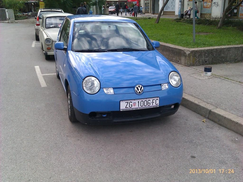

Lupo 1.2 TDI 3L, 2002 godina, 141 000 km, plaćen 3000 EUR
Poštovani g. debeli,
ne mogu se suzdržati da ne napišem malo off:
Naprijed je Lupo, a onaj sivi iza njega je valjda PRO Lupo Very Happy
Bez zamjere, moram ja bubnuti glupost inače ne bi ostao živ Very Happy
