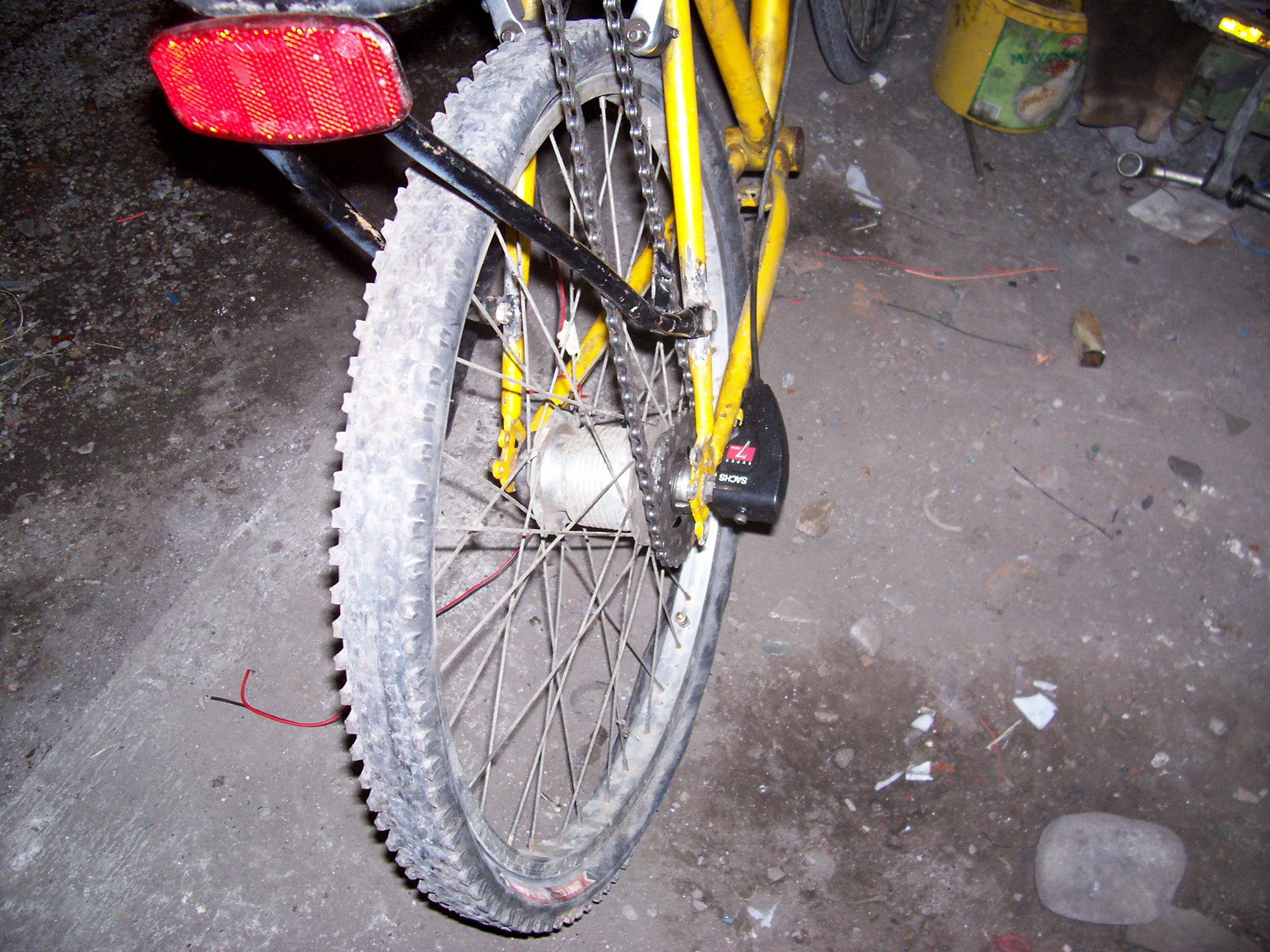

Evo poceo sam izradu el bicikla sa istosmjernim motorom 12v koji u sebi ima reduktor snagu neznam ali sam mjerio struju i ona je negdje oko 20 A
evo slika

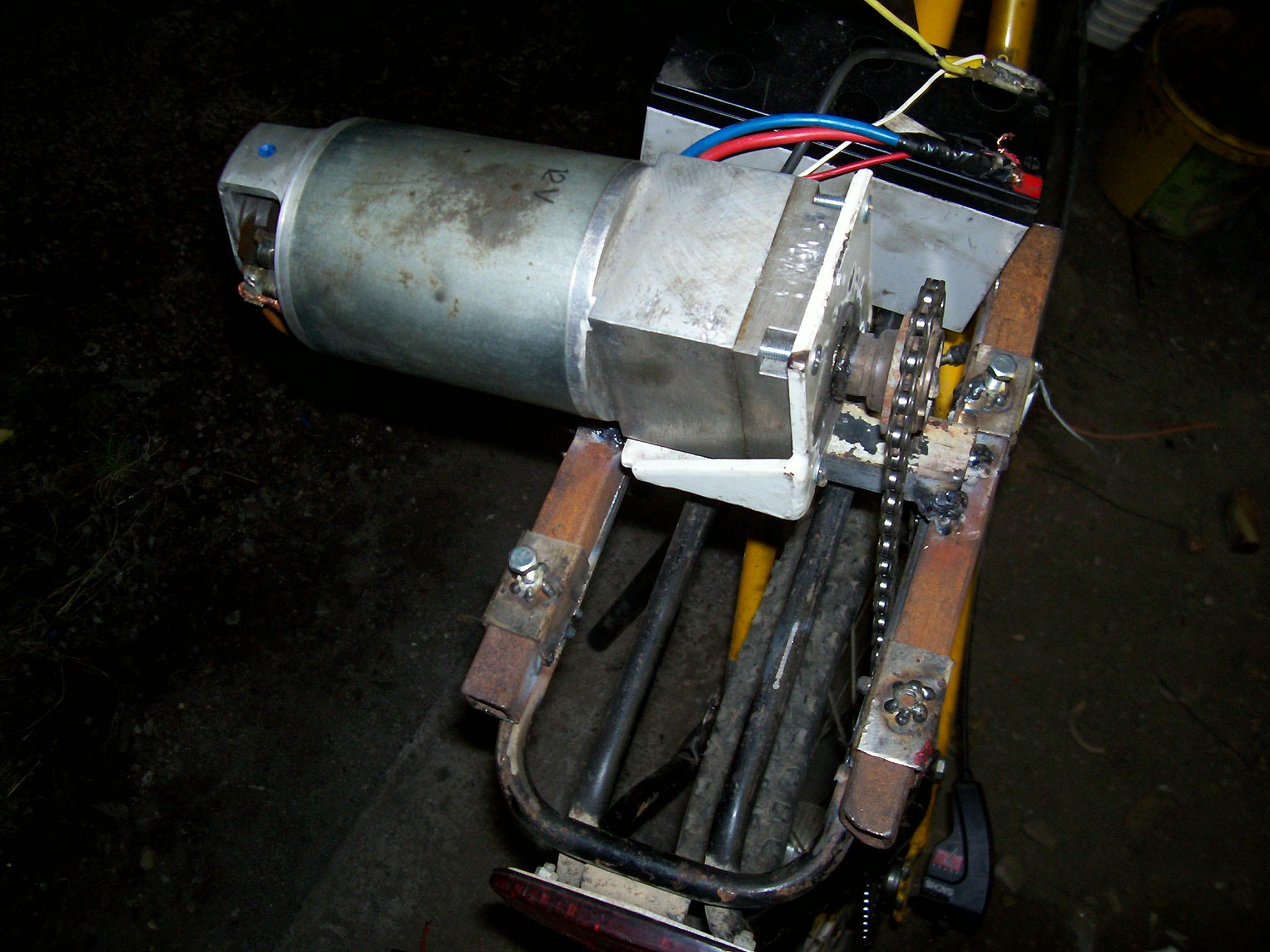

motor sam probavao na drugom biciklu tako stto sam napravio korpu i postavio lanac na najvecu zvijezdu koristio sam dva akumulatora po 12 v 7,5 A biciklo je islo brzinom od oko 20 km/h kontroler nisam napravio jer mi je to laksi dio jer sam bolji sto se tice elektronike nego mehanike .

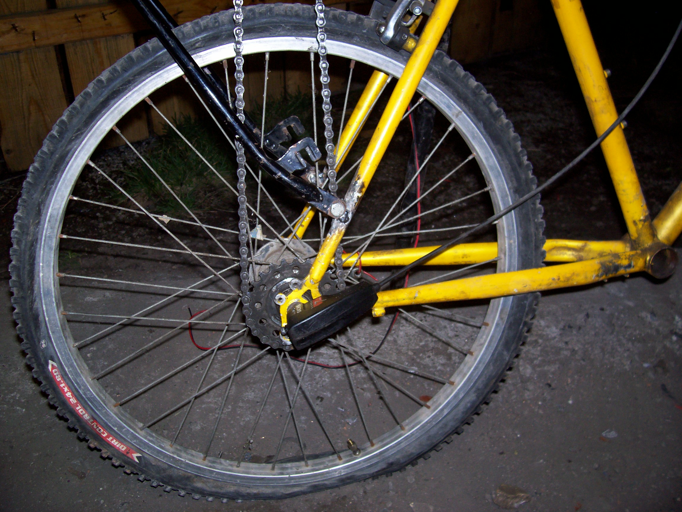

evo poceo sam sve to montirati na biciklo na kojem bi to i trebalo i ostati. Nabavio sam felgu koja u sebi ima mjenjac sa sedam brzina , te dao da mi na mjesto na kojem se montirala obicna zvijezda istokari navoj koji bi bio nesto duzi da na njega namontiram dvije zvijezde (specijal kako bi mogao koristiti mjenjac a da mi se ne vrte pedale ili motor u zavisnosti od pogona)
inace motor je 12 v dc trosi nekih 20 A ima namotaje u statoru i rotoru pa me interesuje da li bi se kontakti mogli spojiti u seriju tako da bi radio na vecem naponu npr 24 v i da li bi snaga ostala ista a potrosnja struje manja nisam probavao pa me interesuje ako ima ko kakvog isustva

pedale sam planiro ostaviti ako uspijem namontirati dvije zvijezde (specijal) na ovu felgu sto sam nabavio tako da se ne vrte pedale pri pogonu motorom a i motor pri pogonu pedalama

pa evo upravo sam probao upaliti i radi jedino me malo zeza mjenjac u felgi ili mi se samo cini jer sam ga probavao bez opterecenja inace probao sam samo sa jednim akumulatorom i biciklo se propinje.
sutra idem da kupim gume pa vam javim kako ide
imam jos jedno pitanje dali da stavljam gume i felge 24 26 ili 28 sta vi mislite koje bi bile najbolje
evo per fotkica i jedan mali klip

od cega ti je motoric
bax
Pridružen/a: 12. 09. 2007.
Postovi: 28
Lokacija: Tuzla
PostPostano: 20.9.2007. čet. 19:36    Naslov: Citirajte i odgovorite
motor je od nosila iz saniteta
sto je dizao naslon
