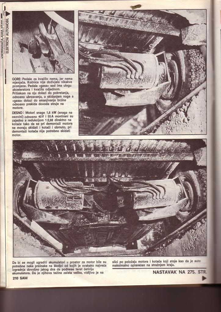

Prerada Zastave 750-Fićo na elektro pogon iz 1982.
-> Samogradnja električnih automobila
Postovi: 1417
PostPostano: 2.5.2010. ned. 18:09    Naslov: Prerada Zastave 750-Fićo na elektro pogon iz 1982. Citirajte i odgovorite
Bez skupih kontrolera, elektronike na zanimljiv i jako jednostavan način riješen pogon

Wow dobar kontroler hm da

Smile I ja imam taj "Sam". Spominjao ranije na ovom forumu , ali bez skeniranih stranica(u vreme pre izgradnje Eyote)...Tehnika je uznapredovala u medjuvremenu.

Tehnika je uznapredovala, a ja imam zelju da radim nesto ovako pa da vidimo mogu li biti bolji. Imam motor Rade Koncar 72v 5 kw (mislim da je isti kao ko romana),starog fiću,dobru volju i nesto alata.
