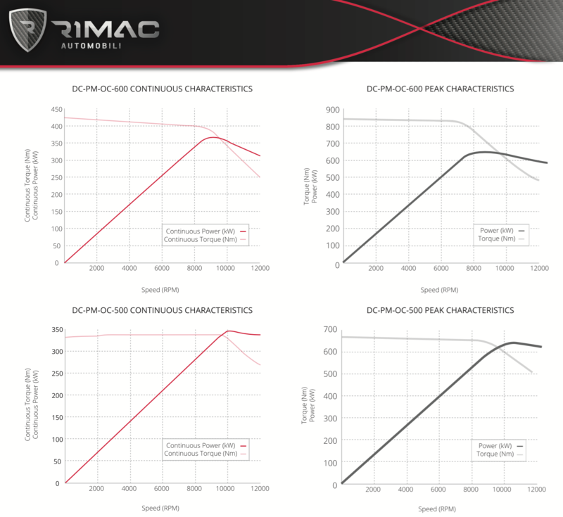

fire je napisao/la:
riba je napisao/la:Jedno jako bitno pitanje, je li to 1384 ks na kotačima, ili iz baterija? nekako mi je prevelika brojka... Osim ako ovaj nema drukčije baterije.
Posto opet pisu 1800Nm do 6500rpm, sto daje 1643HP, znaci to pokazuje da uopce nisu mjerili auto nego bubnuli brojke. Svi malo bolje upuceni znaju da se moment i snaga na grafu krizaju na 7075rpm.
samo dajem copy paste matinog objsanjenja...
Motori zajedno daju 1800 Nm i mogu ih dati do 6.500 RPM ali zbog ograničenja u bateriji limitiramo ukupnu snagu u određenom trenutku. Da, da ne limitiramo bi bilo i više snag. Zbog Torque Vectoringa se može dogoditi da stražnji motori imaju puni moment i na 6.500 RPM dok je na prednjima smanjena snaga. Ili recimo stražnji motori mogu biti u 1. brzini i dati punu snagu do kraja okretaja dok su prednji motori na manje snage zbog manje brzine i drugačijeg prijenosnog omjera.
Vjerujem da ti je sad jasnije.
Evo karakteristike od Concept_One:
Za ono što si napisao da nikad nije izmjereno na e-vozila forumu - Tajima ima isti pogon koji je mjeren u Akrapoviču:

Znaci u prevodu na 6500rpm u stvarnosti nema 1800Nm, tj. lazan podatak je lansiran.
I kada je baterija vrlo ogranicavajuci faktor, zbrajanje snage pojedinih motora ce dati vrlo kriv rezultat.
btw mi moze tko iz slika objasniti kako se dobije 1800Nm na 6500rpm ili na bilo kojim okretajima?
Ovo je fakat neozbiljno, prvo data mjerenja pojedinacnih motora i onda zbroj tih motora ne daje deklarirane snage.
I po ovome ispada 950HP konstatno.

Ako dobro kuzim ove krivulje , pri 6500 rpm start torq je oko 575 N po kotacu za prvi 600 model i oko 475 za drugi model , to ej cak i vise nego sto je navedeno u maksimalnom torq auta , a to je moguce postici samo kad svi kotaci vuku jednako , znaci na ravnoj liniji , normalno da nitko nece startati pod punim torq sa zakrenutim volanom .
