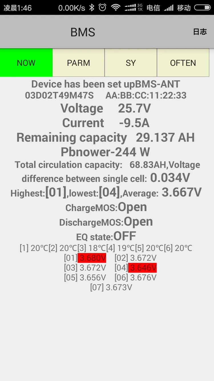

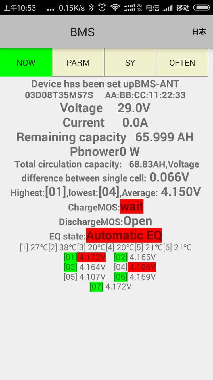

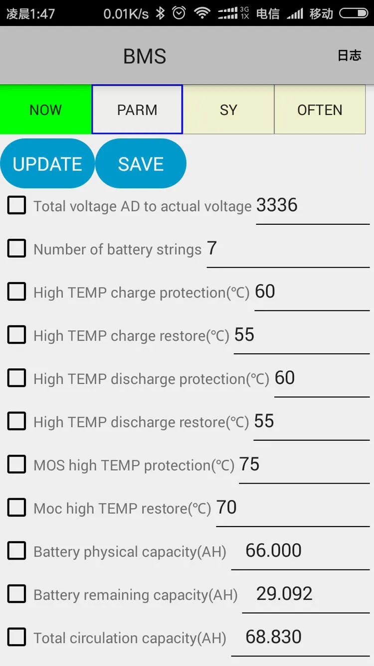

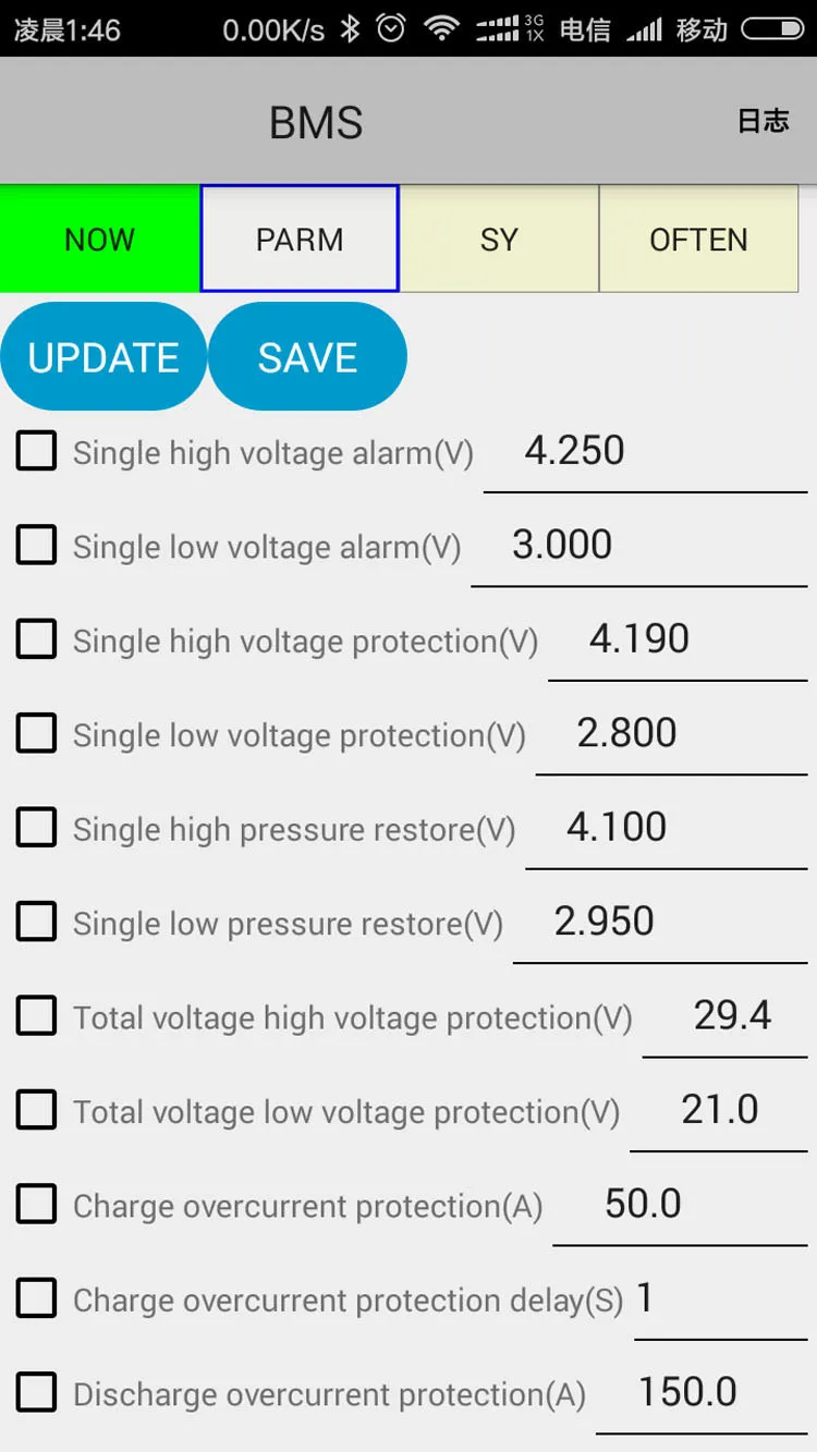

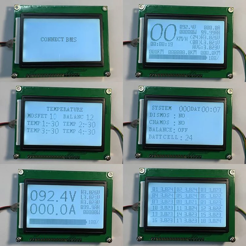

Je li moze ovaj BMS radit samo u 4S kombinaciji.Caca je napisao/la:Evo danas stigla malo sofisticiranija elektronika za CALBice jer mislim da zaslužuju bolje od onih miniBMSa :-) pa da probam sliku denut!![]()
Daklem ovo je 300A 8-24s sve kemije, apsolutno sve je konfigurabilno preko Android aplikacije. Komunicira bluetoothom a uz opcije podešavanja ima još i prikaz brzine (spoji se vanjski HAL/reed, definira opseg) pa može računati i potrošnju po km.
Bi li mogao probati sa 4S i javit mi da ga ne kupujem bezveze.
to je ovaj je li tako. https://www.aliexpress.com/store/produc ... 3de2IJRlUq
