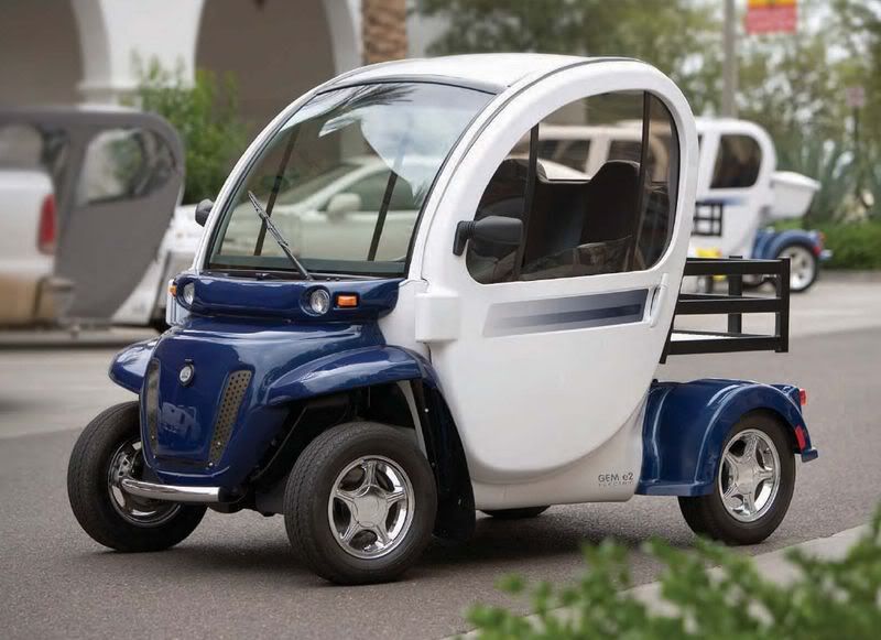

ovako nešto?...
http://www.gemcar.com

HAL -Ovo je vec vise po mom ukusu, samo bih ja dodao karoseriju preko tovarnog prostora; ne verujem da je veci od cree-a.
