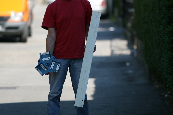

Evo..danas smo na brzinu poslikali da vidis o cemu se radi
Duzina moze biti veca ili manja..a mozes ih i rezati kako zelis
Ogi,molim te postavi bolju sliku, glavćine za krila ili ako imate nacrt za izradu ,ovom mom majstoru treba malo više podataka ili ako netko sa foruma hoće zaraditi ,neka mi to napravi ,plačam koliko traži..pozz
Ogi,SLIKE,HELP????
Dali krilo vjetrenjaće, ide ravno zašarafiti na glavćinu ili treba biti pod nekim malim kutem zbog bolje iskoristivosti.Kod treće generacije je dosta zaakrenuto,i na koju stranu okrenuti lopatice,mada to za generator vjerojatno nije bitno.Ova nova se vrti u ljevo,suprotno kazaljci na satu.Koliko bi koštala glavćina od nove sa elisama i dali to prodajete posebno.pozz

koliko vidim imate problem sa nabavkom ili izradom glavcine.
Akoi imate a imate gore u zg. covjeka koji topi zamak moze ti napraviti nekoliko komada od zamka ili silumina trebas samo imati glavcinu kakvu hoces da izlije moze biti i puknuta ali da je sva u komadu da se sastavi trenutnim ljepilom a ako nemate ni to onda pozajmite id nekog ko ima na nekoliko sati dok je iskopira majstor u gumi( samo je oslika).
Ispada na livenju ista kao i orginal a koliko vidim ova je od plastike ako se ne varam znaci mozes dobiti samo jacu.
Pozdrav.

Problem je što nemam uzorak,a Ogi,izgleda nema vreemna da mi izgrebe nacrt ili bolju sliku :smijeh: :respekt:

drrnac sta se tice glavcine 95 posto da nema nikakv kut na sebi. Kut elise itd sve je vec u samoj elisi izvedeno. Uzmi dimenziju osovine i kod tokara neka ti napravi prihvat za tu osovinu. Moze biti i okrugli komad ne treba izgledati kao T na slici. kad budes montirao elise izmjeri sve dijagonale od vrha do vrha elise i svi razmaci moraju biti jednaki. Tako podesi i onda probusi rupe i to ucvrsti tako....

solarnevo1 je napisao/la:drrnac sta se tice glavcine 95 posto da nema nikakv kut na sebi. Kut elise itd sve je vec u samoj elisi izvedeno. Uzmi dimenziju osovine i kod tokara neka ti napravi prihvat za tu osovinu. Moze biti i okrugli komad ne treba izgledati kao T na slici. kad budes montirao elise izmjeri sve dijagonale od vrha do vrha elise i svi razmaci moraju biti jednaki. Tako podesi i onda probusi rupe i to ucvrsti tako....
Prekjućer sam to sa tokarom dogovorio,jedino kaže da rupe.za elise, moram dati bušiti sa diferencijalnom bušilcom.Po njemu ,ako šarafim elise,one sa gornje slike,na ploćevinu bez nagiba ,da ću imati lošu iskoristivost manjeg vjetra.pozz
