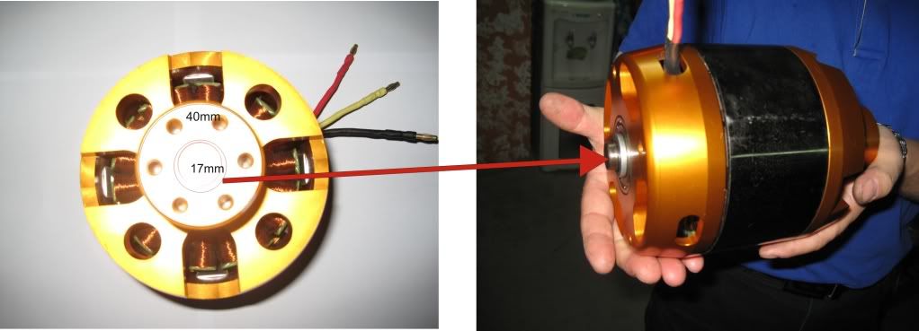

ovo su slike koje sam dobio . podatke na kapaljku tvornica daje - ali bez problema salje racun za kupovinu :) one koje daje su :
1.the shaft is 17MM*40MM
2.We use the hand tester
3. the ESC is use for 150A
4.the price is $717
Resistance:0.0670
RPM/V:400KV
IO:3.7A
pero , hal ?
Postovi: 1810
Pridružen/a: 09 svi 2007, 21:46
Post Postao/la HAL9000v2.0 »
Nekužim ovo s osovinom vjerojatno je 17mm promjer osovine al kaj je onda 40mm???
Pridružen/a: 06 lip 2009, 09:48
Post Postao/la markostrujic »

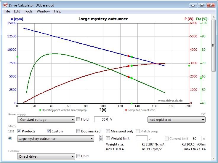

nemam pojma. miles je izracunao da taj motor bas i nije efikasan sa ovim podacima - cak se cini da su od krivog motora stavili podatke pa imam osjecaj da zenska iz firme misli da je zaj... sa pitanjima oko motora...

Pridružen/a: 24 ruj 2007, 20:44
Post Postao/la marko-sk »
HAL9000v2.0 je napisao/la:Nekužim ovo s osovinom vjerojatno je 17mm promjer osovine al kaj je onda 40mm???
fi puta L - zar ne ?! :?
Postovi: 1810
marko-sk je napisao/la:
Da al koji dio je 4 cm kad je motor dug barem 15?!?!?
sad malo gledam slike i nije mi jasno jel to autraner (ovaj crni dio od žica na dalje) ili .. ? di je osovina ? nije sigurno 17*40 !! :? :roll:
mozda su ovo mislili ? ?
markostrujic:
na ovom tvom grafu je autraner - jel to graf za taj narančasti motor ?
-ak da onda je rukavac 40*40 , a u sredini rukavca je vratilo fi=17mm !
-na rukavcu su rupe za vijke (6 komada) za pogon .
zar ne ?! 8)
