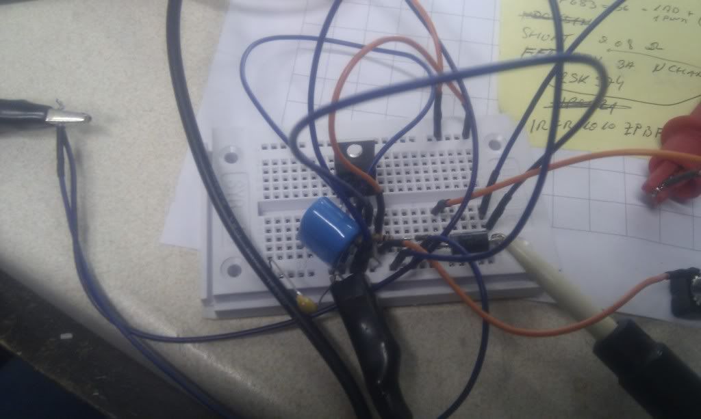

ipak mi vrag ni dal mira , nakon kaj sam sve obišel i obavil vrtne radove sam nabrzaka popikal i isprobal , tak da bu to išlo , još moram dobru špulu namotat i nekaj da ipak kontrolira struju , no moral buš dodast ventilator u far , ledica se kod mene zgrije na nekih 40 °C , no bojim se da bi u faru moglo malo porasti.

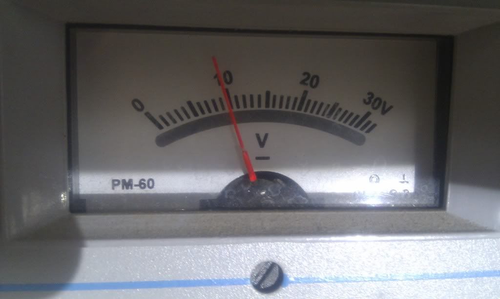

napajam sa 10V.

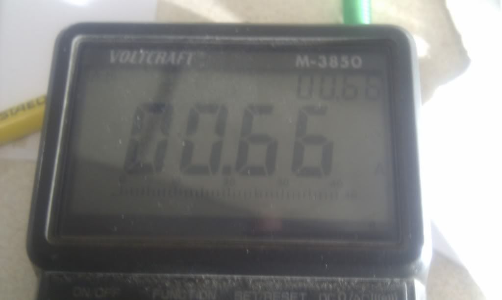

ovolko vuče ledica
još ima malo smmeća , ali malo ga dolazi i zbog spojeva..
popikana ikebana
koja ovak svetli bez reflektora..
