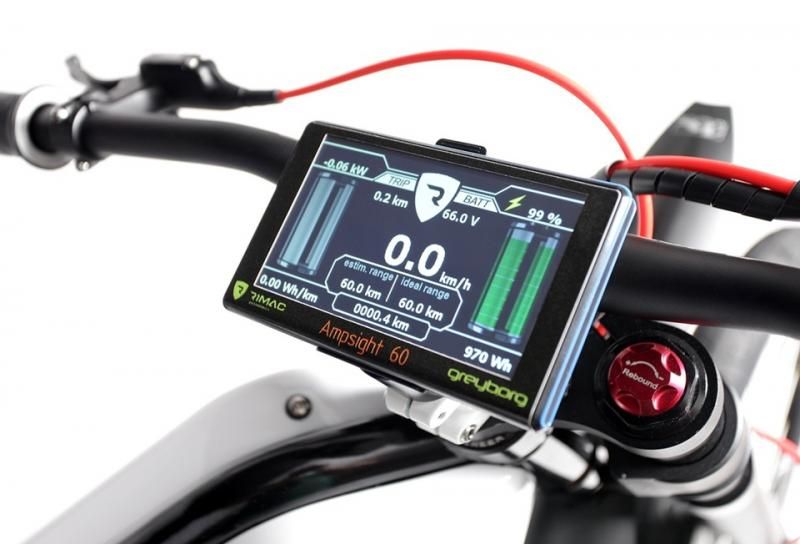

Ogroman display,ide to vise na exklusivu nego na narod
Nije da mi se ne svidja ali fali $£€

Ne dolazi nikakav Cycle Analist, kineska baterija ili off-the-shelf BMS u obzir. Sve to je razvijeno iz nule i predstavlja sigurno najbolja riješenja od svih na tržištu. To što ćemo raditi jeftini bike ne znači da će biti kinesko sranje...
Recimo ovo je jedan early prototype. U tom smjeru se ide (naravno nemojte gledat grafiku - to je samo razvojna...)
i po tome sija sunce pada kiša? Šminkica:-)

Glede displaya, najbitnije je da je dobro čitljiv usred bijela dana kad uprži sunce, a jednako tako i u mrklom mraku.
da nadodam većina color display-a na jakom suncu nije dobro uočljiva , izuzev sa HB backlightom pa i LED bckL već dosta troši .

Kolor ekran je zgodan detalj i svakako privlacno na oko - a svi podaci koji ti realno trebaju stanu na tekstualni ekran 16x2 znaka. Tako neces potrositi nekoliko puta vise vremena na GUI, cijelu stvar moze pogoniti jednostavniji procesor, itd.
Mislim da je optimalno rjesenje tekstualni ekran sa osnovnim informacijama + Bluetooth modul preko kojega saljes van podatke na smartphone koji onda prikazuje sarene slicice za one koji vole.
Potpisujem.
S tim da mislim da bi bilo jako dobro da bluetooth sucelje omogucava ocitavanje i upravljanje, tako da je npr. trivijalno napraviti tempomat potezom na ekranu, programirati ponasalje tempomata (stalna snaga, stalna brzina, mozda nesto slozenije...).
Jako je malo ljudi koji mogu programirati kontroler, a jako je puno ljudi koji znaju napisati aplikaciju za mobitel (milijun aplikacija napisano u 5 godina): mislim da e-bicikle koje nemaju dobro bluetooth sucelje prema kontroleru nece prezivjeti jos dugo...
