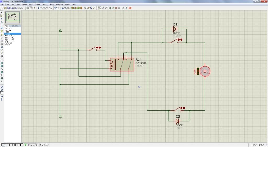

shemu sam postao na prethodnoj stranici , evo je još jednom .
prekidač pali odnosno gasi relej koji prekapča polaritet napona prema motoru. Relej 12V (RL1) sa dva dvostruka kontakta spaja se točno prema shemi (na srednje kontakte se spaja dolazni napon). Dvije krajnje sklopke (na shemi sa paralelnom diodom D1 - jedan mikroprekidač , D2 drugi) isključuju kad motor ili štogod dođe u krajnju točku diode su u paralelu zbog pokretanja kad je sklopka iskopčana, primjerice kako je na shemi motor vrti dok sklopka koja je spojena sa diodom D1 ne iskopča , prebacivanjem releja se okreće polaritet te D1 služi samo da motor starta ...

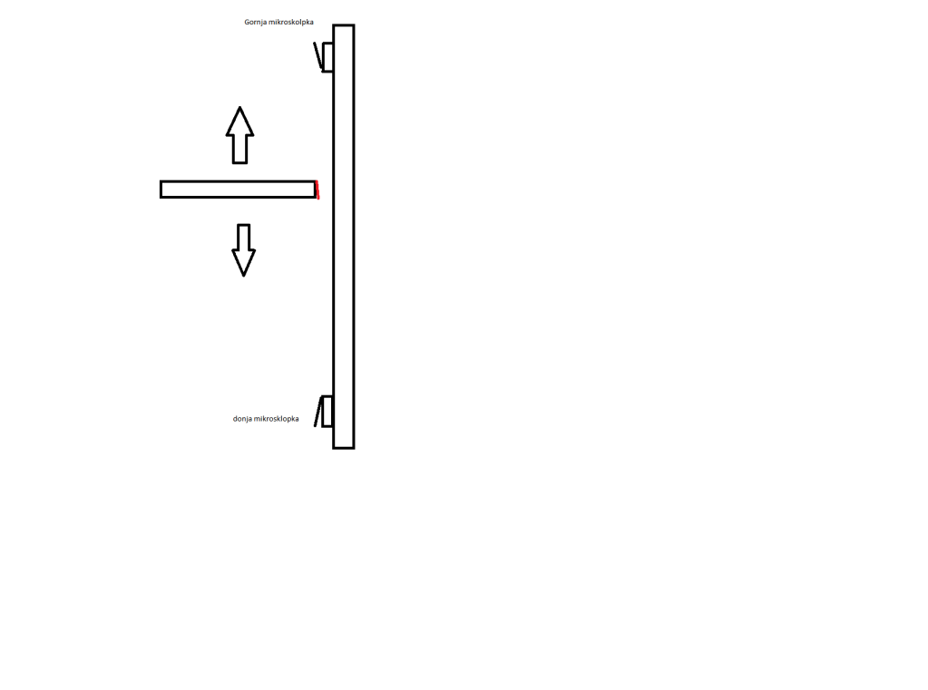

Mikro sklopke (D1 i D2) se postavljaju na krajnje točke puta , odnosno jedna na vrh te polica iskopča mikrosklopku kad dođe do vrha , druga na dno .
nekak ovak.
nekak ovak.
