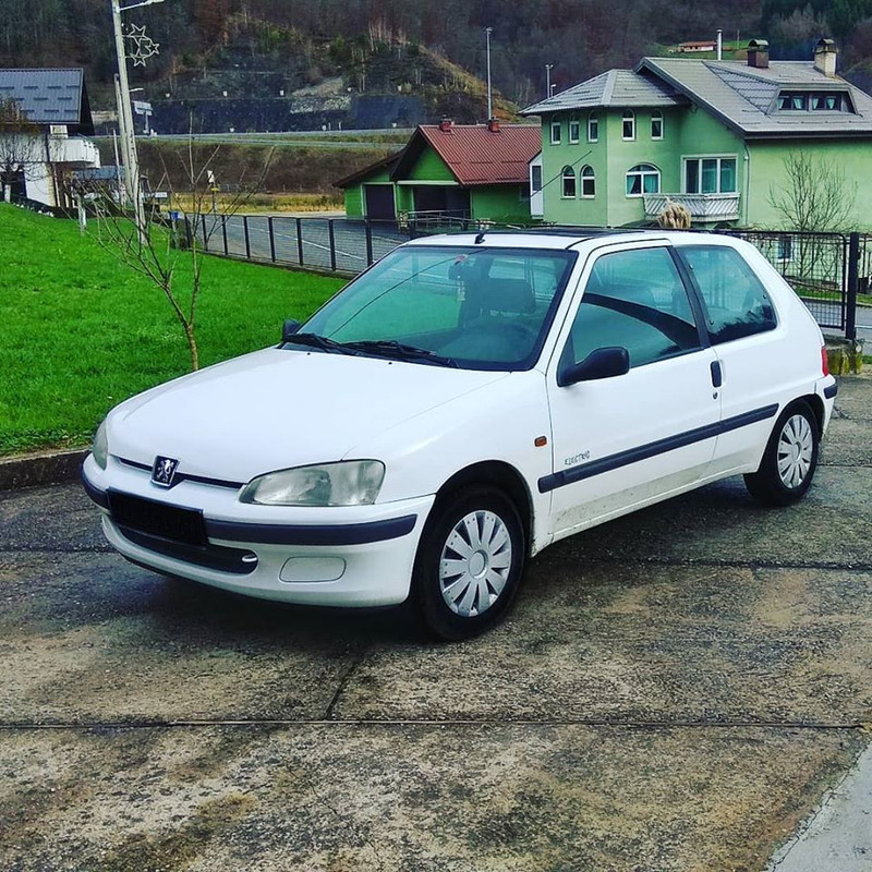

Postao vlasnik auta iz naslova. Auto je tvorničko električno vozilo i udobrome je stanju. Limarija izgleda kao da je sad izašao iz tvornice. Prva vožnja kući mu je odmah bio dobar test. Baterije su Ni-Cd, napravljeno 69-70km u komadu pri brzini ~60km na sat. Po brzoj cesti išao 70km/h, zadnjih 5km do kuće 35km/h jer me već bilo strah da neću uspjeti stići. Potrošnju sam cijelo vrijeme pratio preko mobitela, i držao se na nekih 60A. Za put na posao i obavljanje kraćih relacija će biti super.
Primam sve savjete jer nemam puno iskustva. Nešto o baterijama i autu su mi rekli prodavač i kolega s foruma. Da se držim punjenja kolko je moguće granica 0-100% radi memorijskog efekta i o dolijevanju destilirane vode.
Koliko je štetno za bateriju ako bi je možda recimo jednom na tjedan dopunio na poslu da imam za povratak kući, a ako je ona na 40%? Jer još se moram upoznati s dometom i što auto može, jer kod mene ima uzbrdica pa da ne ostanem na nekoj na povratku. Za sad se držim pražnjenja na 0%. Te neki savjet kao prazniti bateriju dok je auto doma, osim da ostavim svjetla i ventilaciju (eventualno grijač stakla na kraće vrijeme).
Te da li baš veće uzbrdice (~17-20%) ~600m duljine, a bez prevelikog zaleta jer je raskrižje, mogu štetiti komponentama da nešto pregori? Da znam da se ne upuštam na takve puteve nego ih izbjegnem ili idem drugim autom.
U planu su neke sitnice, zamjena osvjetljenja u led, možda drugi farovi u led, neki android radio da ne moram svaki puta spajati mobitel. (koje aplikacije je moguće koristiti sa OBD II za EV?), presvlake za sjedala, na proljeće alu felge.
Eto, pišite savjete i na što pripaziti, te moguće kvarove možda. Očekujem sretne i tihe kilometre skace od srece

To je tvornički auto, može on savladavati sve ceste bez problema.
Komponente su napravljene da mogu izdržati maksimalna opterećeja barem sat vremena, a tad je sigurno vrijeme i za punjenje.

Čestitke!
Vjerujem da češ se brzo opustiti što se dometa tiče. Normalno, moraš se dobro upoznati sa vozilom.
Interesantno, jedan Austrijanac mi je rekao da su mu se originalne baterije NiCd bolje ponašale zimi, nego LiFePo4 koje je kasnije stavio, tj. manja je razlika u ponašanju Ljeto/zima.
Svakako, trebaš razmišljati o naprednijoj kemiji u skoroj budućnosti, a za to već imaš kontakt
Smile
