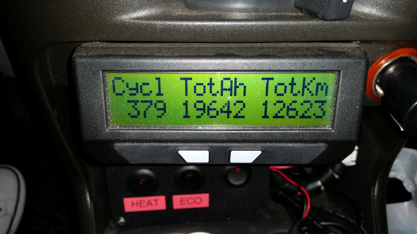

Evo situacije nakon tocno godinu dana...
25.5.2016:
25.5.2017:
U tih godinu dana napravljeno je:
- 257 punjenja
- 19187 Ah
- 12136 km
- prosjek 47km i 75Ah po punjenju (SOC 50%)
- malo vise od 1000km mjesecno / 33km dnevno

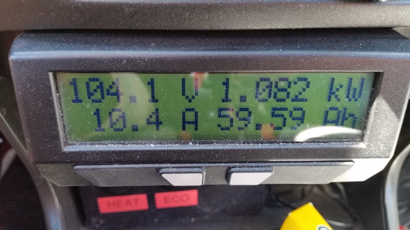

Konacno je dosla dugo cekana nadogradnja - Punto je dobio klimu! skace od srece
Potrosnja svega zajedno (UPS + klima) je 1.1kW:
Hvala @Ijacu na posudjenom UPS (dok ne nabavim svojega)! Very Happy

Dvocjevne su bolje jer ne vuce vruc zrak izvana (vozilo nema podtlak, sto je slucaj kod ove klime) jos da je inverter a ima ih, onda kad ohladi vozilo potrosnja padne na 200-400w...
I rade na 110V origigi Very Happy
Da, da - i nemam tokliko mjesta, i te nove inverterice kostaju nekoliko puta vise od ovih jeftilena (uzeo na firmu bez PDV pa me izasla cca. 160USD), i shipping bi me izasao vise nego klima, i to se na kraju ne isplati... Very Happy
To koliko ce ova klima potrositi vise struje u tih par tjedana koliko ce biti u upotrebi - to ne bi ustedio sa inverterom za 10 godina.
