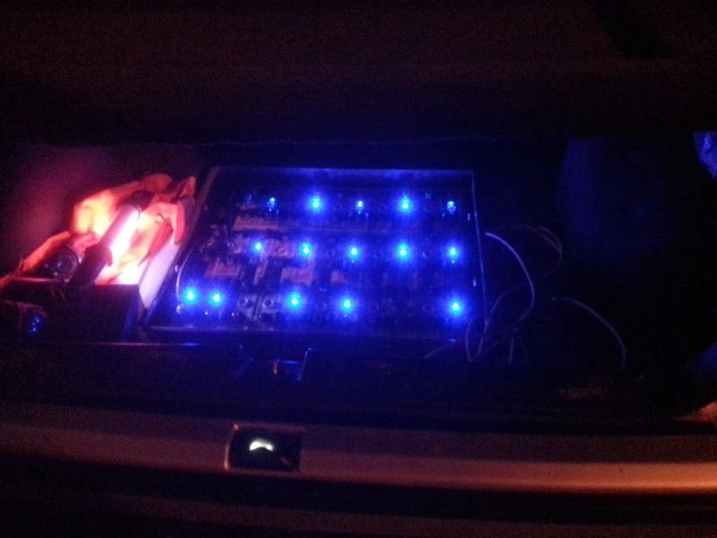

Evo , i to je došlo na red . Prvo punjenje s BMS-om. Upalila se 31 lampica za bleed, zadnjoj je još malo trebalo, a jedna od njih je otišla u HVC tako da sam izgasio punjenje.
Baterije su poprilično izbalansirane nakon 2450 km

Jako lijepo izgleda.
Jesu li to oni BMSi koje si sam pravio ili si kupio gotove?

Nisam sam pravio. Nisam baš imao vremena a nisam ni želio experimentirat , možda nešto pogriješim u dizajnu BMS-a pa možda neće biti dobro, il opet neš krivo kupim.. . Nešto malo znam al nisam expert. Htio sam da odmah radi kako spada Smile ,
Vedran je polemio Čubijeve , i kalibrirao. JA sam kupio dijelove i poslao mu. Ovim putem, hvala obojici. Polemljeno kao da su došli iz tvornice Very Happy
Ja sam kupio dijelove i poslao mu.
Htio sam plave ledice Wink

Prava stvar. Sad si miran palac

Daa Smile , sad budem mogao mirno spavat za razliku od prije Wink
