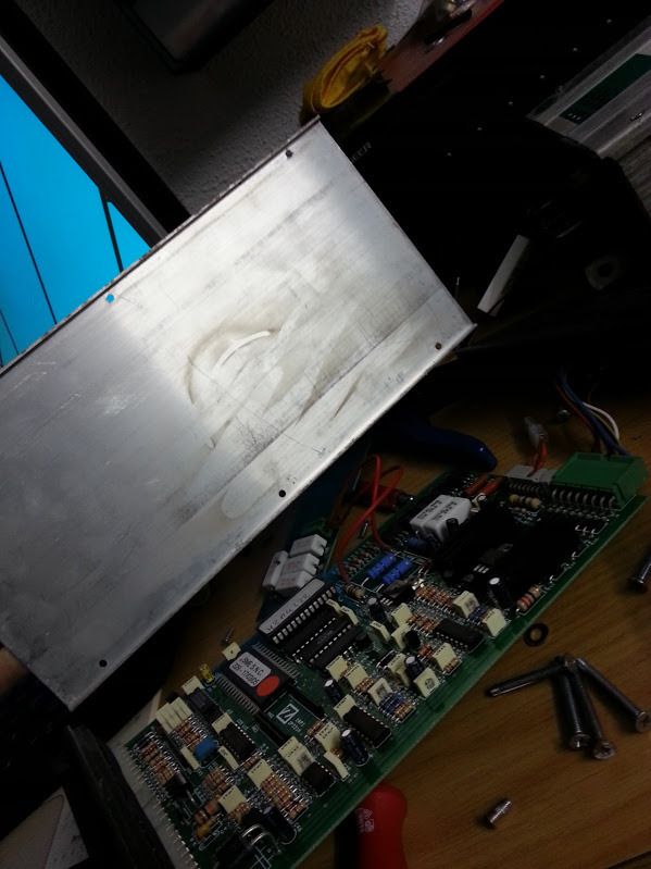

Eto. Izgorio mi zapi... vec. Auto je samo stao i kod paljenja kontaktora il precharga nista ne blinka

placko placko placko placko

trlja oci čudno, to baš nije česta pojava, možda je nešto drugo.

Čudno?? baš čudno.... koji je ovo klinac....
Kaj sad .. bum stavil drugog pa bu opet prdnul za 100 km....
Mislim da je logička ok....

placko Sad

Bar ne moraš tražiti šta je crklo. Iskoristi priliku pa stavi kvalitetnije fetove veće snage i manjeg unutrašnjeg otpora, Nešto tipa IRFP4568 ili IRFP4668.

Ono šta mi je prvo palo na pamet ti ne prave problem kontaktori ili čak možda da nekom od kontaktora da nisi dobro spojio polaritet.
Moj prijedlog, možda da ga podesiš na pump mode? pa da se voziš dok ovoga ne popraviš!?

Bilo je slučajeva gdje su kontaktori kumovali zapiju Rolling Eyes
